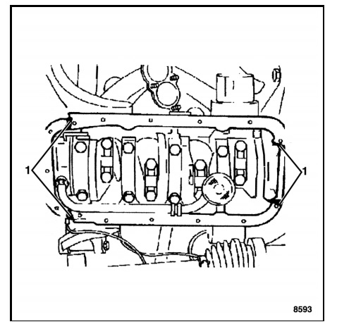

Ahora bien, si sacaron cigüeñal (y por ende sacaron las bancadas), la última bancada tiene dos agujeritos, que hay que rellenarlos metiendo hilo chiricero de algodón embebido en forma junta. Estos agujeritos deben taparse a la perfección. Es bastante común que si no hacen eso pierda por esa zona.

Esos dos agujeritos siempre me llamaron la atención, cuando compre el block nuevo vinieron destapados, voy a hacerlo la semana que viene, ya que si bien hoy en día el cárter sellado solo con forma junta me pierde menos, aun sigue gotiando un pocoViejo, plano del carter limpio, plano del block limpio, junta de cartón finito, forma junta sobre ambas superficies, ir arrimando los buloncitos a todos en forma pareja, y torquearlos parejitos a 0,8 Kgm (ojo que eso es muy poquito!) y santo remedio!

Gente, retomo un poco este post , me gustaría saber más sobre esos 2 agujeros, ya que me empezó a perder de nuevo la maldita junta del cárter y hoy lo volví a sellar.
Bastante había aguantado, solo con mega grey, así que repetí el procedimiento, pero si vuelve a perder voy a mandar a hacer una junta que sea más firme...
Los 2 agujeros grandes no me anime a taparlos, serían los que indican la flecha verde no
Por ahí no baja el aceite
yo noto que están hacia adentro de la junta, y que si esta bien sellado no debería perder , pero no se, estas seguro Gabriel que van tapados
Los que si tape fueron 2 agujeritos (marcados en rojo), que están debajo de la junta.
Gracias, saludos

impecable Gabriel ahora Cómo Hace uno con eso puesto para limpiarle el aceite?
le puse sellador en la segunda foto la flecha de la derecha nomas, espero que no pierda pero si me pierde voy a tener que ver como hago para limpiar bien sin sacar la pieza

Y pa llenar el agujerito, me reconendaron además del loctite gris, usar hilo de algodón (el de atar cajas de pizzas, por ejemplo) metiéndolo con un destornillador junto con el forma junta.

Hola Gaby quería retocar un tema ya hablado pero que no entiendo ya que me pierde aceite por la junta del cárter y veo que decís que hay que tapar los dos agujeros del block en una imagen que publico aca pastorio pero no se bien cuales son.
Que agujeros hay que tapar si los que están marcado con flecha verde o círculos rojos?

Lo que dije de tapar los agujeros es cuandoe stás armando el motor: la quinta bancada tiene dos agujeros, que hay que rellenar con formajunta.

Retomo un poco este tema, como no se ven las fotos, en el manual que tengo dice que hay que aplicar sellador en 1, no esta muy especifico
Los que están en verde hay que rellenar nomas no? que manual usabas @reyleon
