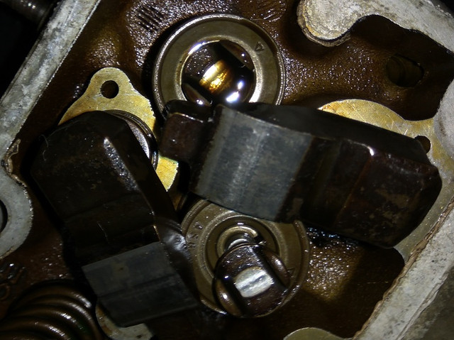

Para que te hagas una idea, en mi caso el piston se había roto de costado, el aro de arriba estaba todo cerrado, el segundo aro en pedasos ( http://corsa-club.com.ar/foro/viewtopic ... 0&t=114828 ), y poniéndole el dedo no me lo movía, cuando si comprime te levanta el dedo tranquilamente.
De todas formas hasta que no midas compresión no se puede avanzar mucho.
Si tenes un tester verifica que los inyectores tengan resistencia, otra prueba que podes hacer es desenchufar bobina, sacar la bujía de cada uno de esos cilindros, que alguien le de arranque y fíjate si pulverizan.

Pero al apretar el resorte si vos empujas el zapatito hacia abajo para apretar el centro de la válvula y que baje al mismo tiempo que el resorte el seguro no tiene como salir, el problema sería si comprimis el resorte y la válvula queda cerrada, es decir si no bajará a la par del resorte
- gatul
- Mensajes: 7338
- Registrado: Jue, 03 Nov 2011, 01:29
- Ubicación: Villa Soldati, Buenos Aires, AR
Re: Corsa en 2 cilindros.
Para que se salgan los seguros hay que bajar mucho el resorte pero ademàs la vàlvula tiene que estar "trabada" (como cuando usàs un prensa resortes convencional) y vos necesitas justamente hacer bajar todo junto así que dale con cuidado pero con confianza.
- pastorio
- Mensajes: 2189
- Registrado: Vie, 23 Ene 2009, 00:20
- Nombre:
- Ubicación: Montevideo-Canelones Uruguay
Vos vas comprimiendo el resorte, y apretas el zapato para que la válvula baje o "abra", como quieras llamarle, hasta que puedas sacar.
