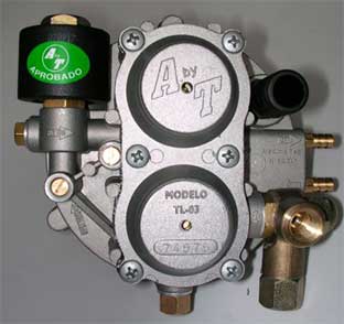

Re: junta soplada, frio regulador ?
El regulador es "A by T"Claro, pero PVR es solamente la electrónica. La metalmecánica (reductor, cacho de fierro, aluminio, coso tangible que larga gas) es otra marca.
http://www.abyt.com.ar/detProd.php?prI=5&prA=10
Tiene 8 o 9 meses de uso a gnc..
