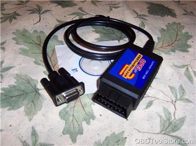

Recien para el Corsa Classic nuevo con motor 1.4 en teoria podrias usar el ELM 327.
Para el Corsa II si funciona el ELM, pero la informacion que da es bastante limitada.

Mi pregunta es si es compatible el ELM327 para el corsa 1.6 2008 y el corsa clasic 1.4? En el caso que no que tal el OP-COM.

Reflotando este temita..... cambio algo de esto? hay algo para conectar a los corsa classic 1.6 8v ??
Yo compre para probar el elm327 y no funciona, da error al intentar conectar. A raiz de esto me puse bien al tanto de los protocolos, el famoso y odiado ALDL y demas....
