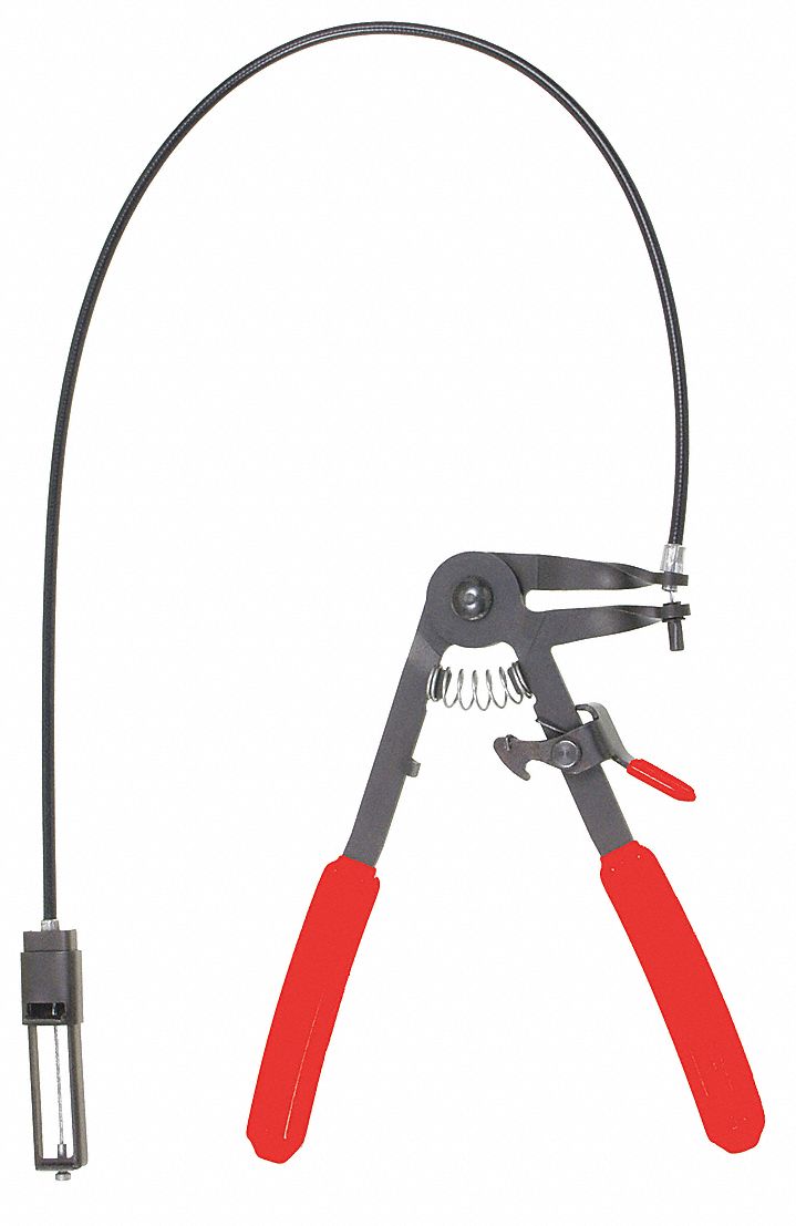

Si amigo eso mismo es lo mas lógico, de hecho ya lo hubiera hecho si tuviera a mano esta pinza.
Por eso mismo mañana o pasado ni bien pueda escaparme a lo de un conocido con taller le pido la gauchada un toque saco las mangueras esas y con la calefa prendida, motor en marcha veo que sucede ahi. Gracias Gabriel por los consejos
