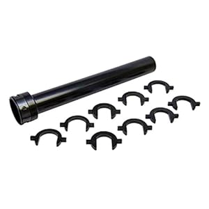

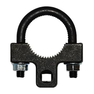

si es que tenes una stilson la podes usar. Tanto con el extracto de precaps como con la stilson marcas un porquito el cuerpo del precap pero no es nada. Lo bueno de hacerlo con el extractor es que podes usar el torquimetro para colocarlo por ende te aseguras de no darle de mas y romper la caja de direccion.
Tambien hay una tercer herramienta que es como un tubo, entonces lo enhebras en el precap y atras se traba contra el chanfle del cuerpo. Es mas piola porque no dañas el cuerpo y hace fuerza donde corresponde. En el taller tenemos las tres cosas y en Corsa usamos esta ultima ya que el precap es medio delicado. Capaz te la podes fabricar.

Re: Cambio de precap - Ayuda
Esta es la que usamos nosotros...
http://www.amazon.com/Lisle-46800-Maste ... e+rod+tool
Capaz esta otra te de una idea de como armarte un extractor..
http://www.amazon.com/Cal-Van-Tools-946 ... e+rod+tool
