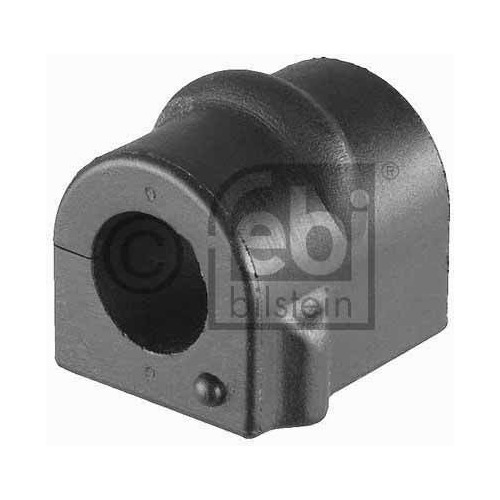

Los cañitos es la goma de barra estabilizadora??
googleando encontré la imagen

Cambio de hules de barra estabilizadora... 4dlls el par, 18dlls por cambiarlas... quitar el sonido infernal... priceless XD
